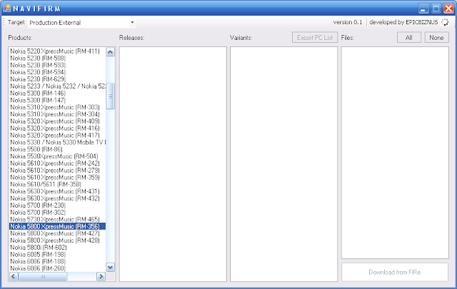

3.W polu Products: wybierz model telefonu (trzeba sprawdzić czy kod RM-XXX* pokrywa się z naszym gdyż występują warianty na różne kontynenty które wyróżnia właśnie kod RM).
*gdzie XXX to numer RM naszego telefonu
Dołączona grafika

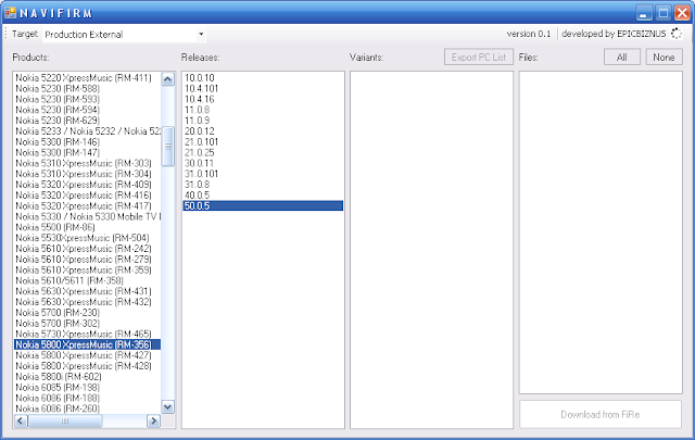

4.W polu Releases: wybierz wersję softu (najlepiej najnowszą (znajduje się u dołu listy))
Dołączona grafika

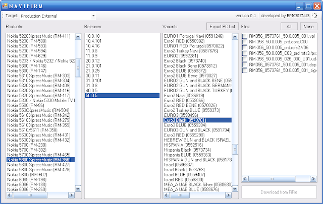

5.W polu Variants: wybierz wersję softu (nas najbardziej będą interesować softy zawierające w nazwie EURO-B warto się też upewnić czy wariant ten ma Product Code (podany na końcu w nawiasie) zgodny z tym jakiego potrzebujemy)
Dołączona grafika

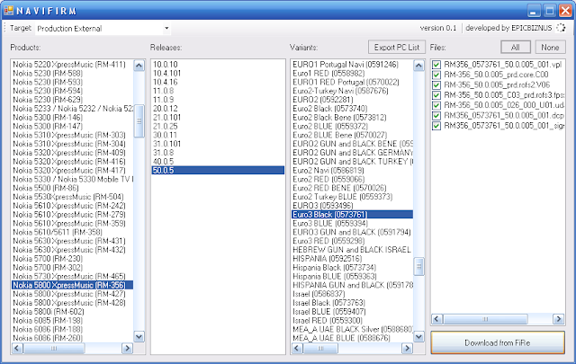

6.W polu Files: pojawią się pliki. Zaznaczamy kolejno wszystkie, bądź klikamy na przycisk All znajdujący się wyżej, a następnie klikamy na przycisk Download from FiRe. W oknie które nam się wyświetli wskazujemy utworzony wcześniej folder tymczasowy i klikamy OK.

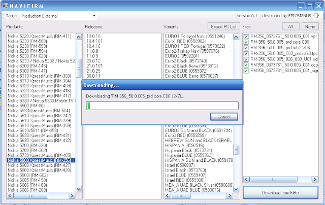

Teraz czekamy aż program pobierze wszystkie pliki. Jak długo? Nie ma reguły softy mają różny rozmiar, i nie każdy ma w domu takie samo łącze. Bynajmniej w niesprzyjających warunkach może to potrwać nawet 1h (softy mogą ważyć ponad 100MB).
Dołączona grafika
