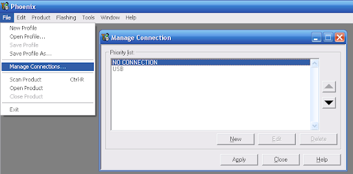

2.W File>Manage Connections... strzałkami na górę listy przesuwamy opcję NO CONNECTION. Następnie klikamy Apply a później Close.
Dołączona grafika

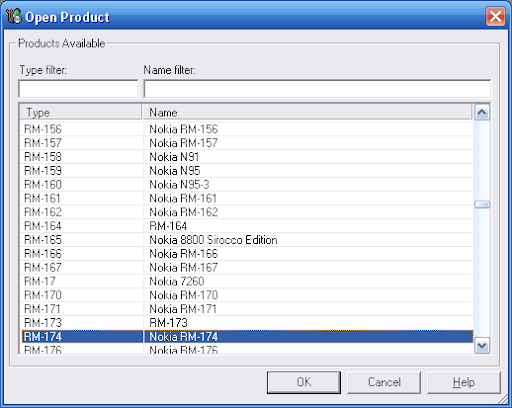

3.W File wybieramy Open Product
Dołączona grafika
a następnie w polu Type filter wpisz kod swojego telefonu w postaci RM-XXX (gdzie XXX to kod twojego telefonu), zaznacz wyszukany model i zatwierdź klikając na OK. Kod ten można znaleźć na naklejce pod baterią, np. dla Noki 5800 XpressMusic jest to RM-356.

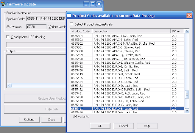

5.W oknie które się pojawi kliknij na przycisk [...] znajdujący się obok linii Product code. W następnym oknie odznacz opcję Detect Product Automatically (jeśli jest odznaczona nic nie rób ) wybierz z listy soft oznaczony polskim Product Code (w polu Description będzie oznaczenie EURO-B). Po wybraniu odpowiedniego pliku klikamy OK.
Dołączona grafika

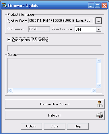

6.W oknie Firmware update zaznacz opcję Dead phone USB flashing. Następnie podłącz telefon do komputera i kliknij opcje Refurbish
Dołączona grafika

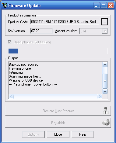

7.Kiedy program wyświetli nam komunikat: Waiting for USB device. Press phone's power button (if you start from dead terminal). Naciśnij krótko (ok 1-2 s. generalnie należy puścić gdy w okienku polecą instrukcje) przycisk włączania telefonu
Dołączona grafika

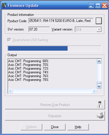

8. Program powinien wykryć telefon jeśli tak się stanie w okienku pokażą się aktualnie wykonywane operacje oraz ruszy dalej pasek postępu. Czekamy aż program zakończy działanie, w tym czasie najlepiej nie rób nic na komputerze oraz nie dotykaj kabla i telefonu.
Dołączona grafika

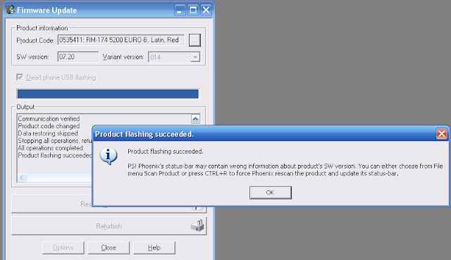

Po zakończonym Flashowaniu program wyświetli nam komunikat: Product flashing succeeded. (...) a telefon zrestartuje się. Klikamy na OK, zamykamy okienko i odłączamy telefon od kabla USB.
Dołączona grafika
