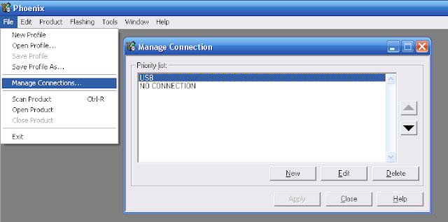

1.Po zainstalowaniu wszystkiego podłączamy do komputera nasz telefon w trybie PC Suite lub Tryb Nokia (Nokia Mode
2.Włączamy Phoenixa
3.Sprawdzamy czy w File>Manage Connetions... opcja USB jest na górze listy. Gdyby znajdowała się niżej przesuń ją strzałkami na górę listy i kliknij Apply a następnie Close.

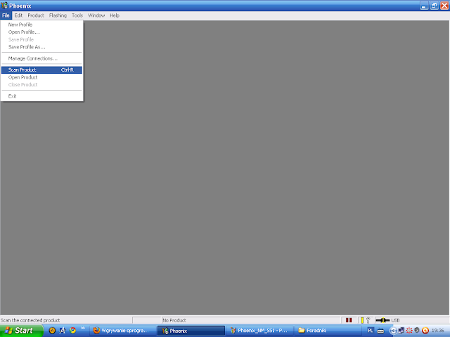

4.Następnie nawiązujemy połączenie z komputerem. Z menu File wybieramy opcję Scan Product bądź (dla leniwych ;)Ctrl+R.
Dołączona grafika
Po nawiązaniu połączenia w dolnej części okna powinna pojawić się informacja o wersji oprogramowania oraz kod modelu. Jeśli tak jest tzn. że możemy przystąpić do flashowania. Jeśli wyświetla No connection, coś robimy nie tak i najlepiej zacząć od początku :)

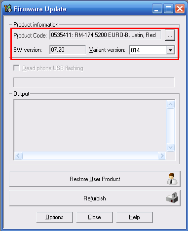

6.Po chwili powinno pojawić się okienko Flashowania. Program sam rozpoznaje Product Code oraz wersję Firmware sprawdzamy dokładnie czy wszystko jest ok. W tej chwili w zależności od tego co chcemy zrobić mamy dwa wyjścia:
Dołączona grafika
a) Jeśli chcesz tylko wgrać nowszy soft lub odświeżyć ten zainstalowany to, po sprawdzeniu czy program wszystko dobrze wykrył, klikamy na Restore User Product (tylko aktualizuje softa zostają wszystkie ustawienia itp.) lub Refurbish (po wgraniu mamy telefon jak po wyjęciu nowego z pudełka (tą opcję wybieramy gdy mamy np. jakieś błędy w sofcie))

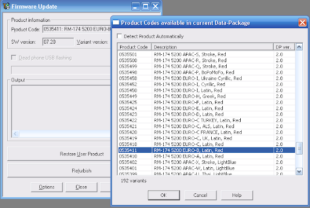

b)Jeśli chcesz wgrać Polski soft (lub coś się nie zgadzało przy automatycznym wykrywaniu) to przy lini Product Code[...]. W oknie które się pojawi odznaczamy Detect Product Automatically i wybieramy z listy soft oznaczony polskim Product Code (w polu Description będzie oznaczenie EURO-B). Po wybraniu odpowiedniego pliku klikamy OK a następnie klikamy Refurbish (można kliknąć Restore User Product ale lepiej będzie gdy po wgraniu innego softu zresetują się ustawienia).

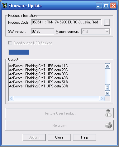

7.Po wybraniu Restore User Product lub Refurbish program rozpocznie działanie a telefon wyłączy się. O postępie poinformuje nas pasek a w nieaktywnym dotąd okienku pokażą się aktualnie wykonywane operacje.
Dołączona grafika
8.Proces Flashowania trwa zwykle 5-10min. W tym czasie najlepiej nie rób nic na komputerze oraz nie dotykaj kabla i telefonu.

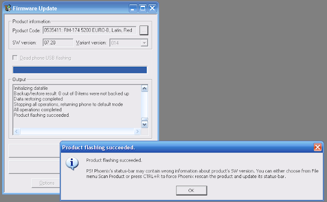

9.Na koniec Flashowania telefon włączy się w trybie Test Mode i wykona test nadajnika GSM
10. Po zakończonym Flashowaniu program wyświetli nam komunikat: Product flashing succeeded. (...) a telefon zrestartuje się. Klikamy na OK, zamykamy okienko, odłączamy telefon od kabla USB i cieszymy się z nowego oprogramowania w naszym telefonie.
